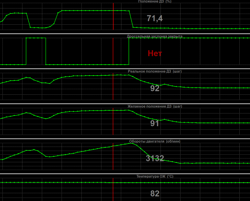

                  Посмотрите на этот скрин моей диагностики. Я нажал педаль в пол, обороты растут, а с ними и шаг аж до 92
                  Реальное положение ДЗ (шаг)
                  Когда мы отпускаем педаль газа полностью, что произойдёт? Правильно — заслонка закроется полностью или почти полностью и мы ударимся в руль и нам будет больно. Поэтому пристёгивайтесь :)
                  Так вот, наш шаговый двигатель уже готов нас спасти. Он подхватит нашу заслонку на 92-м шаге и плавно её прикроет до необходимого положения. Что и видно на графике. Надеюсь понятно.
                  Это очень важный параметр, по которому можно косвенно определить неисправность.

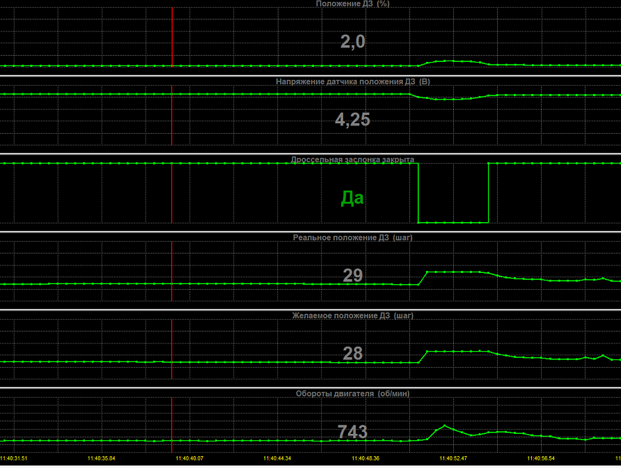

                  Вот ещё пример. Это график Александра, собственно, создателя данной темы
                  шаг РХХ
                  Заслонка открыта иногда меньше 2%.
                  Из этого следует, что ЭБУ пытается прикрыть и так еле открытую заслонку. Почему? Я думаю, что где-то есть небольшой подсос воздуха и его хватает для работы двигателя даже при почти закрытой заслонке.
