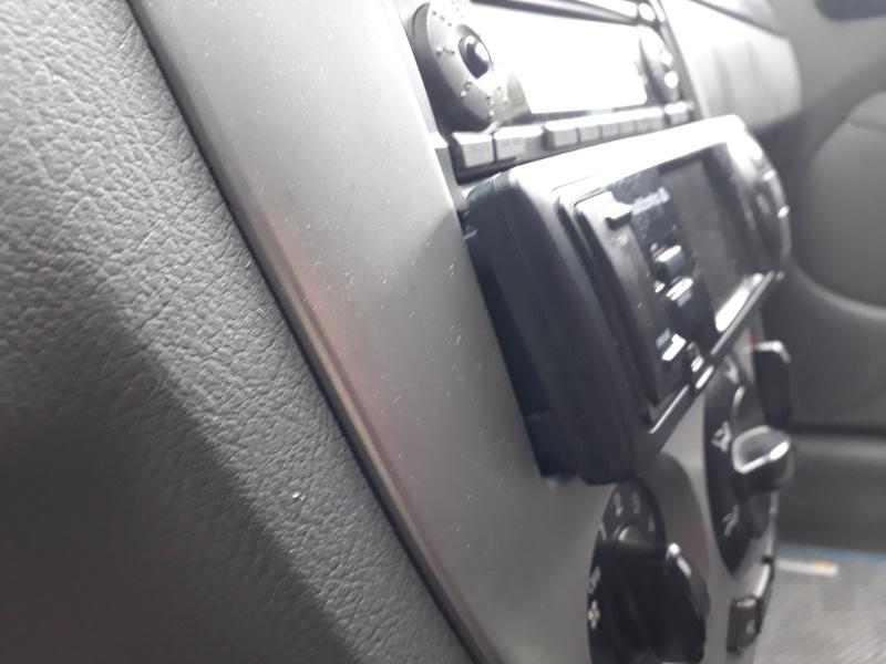

Прикрутив магнитолу и компьютер, радуясь тому, как всё хорошо и добротно подошло, взялся ставить пластиковую переднюю панель с кнопками печки, и… облом. БК слишком пухлый, без панели 2din заняты идеально, но когда начинаешь крепить панель, не хватает глубины проёма, приблизительно 4 мм!, клипсы упираются в пластик ниже отверстий. Вот так.
Пришлось снова открутить компьютер, установить панель печки на место, и в оставшийся проём впихнуть БК. Заходит он туго, встаёт надёжно. Выступает приблизительно на 4 мм относительно магнитолы, а по краям вообще ужас, весь сантиметр будет, так как корпус БК, образно говоря, составлен из параллельных линий, со скруглёнными гранями, а панель на Lacetti имеет выпуклую форму.

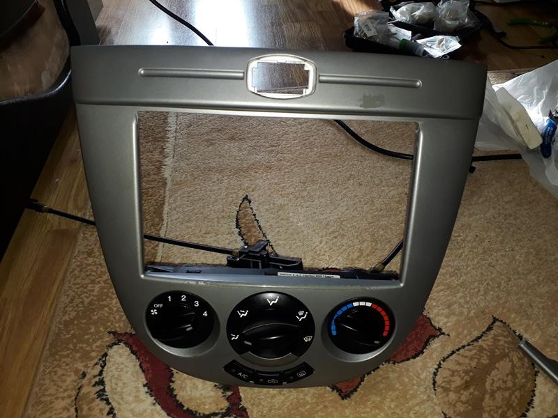

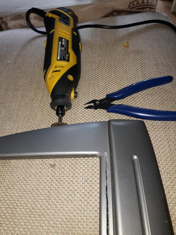

Выхода нет, (придётся написать эти страшные слова))), нужно опять снимать панель, брать дремель и ВЫРЕЗАТЬ СНИЗУ НЕБОЛЬШУЮ ПОЛОСКУ, чтобы можно было установить БК заподлицо. Как ни охота это делать, т.к. терятся ребро жесткости в пластиковой детали, но другого пути я не вижу, если получится аккуратно отрезать полоску, планирую её же приклеить на суперклей с содой ниже.

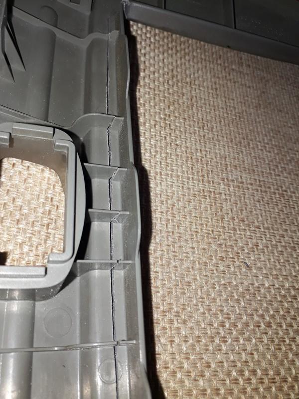

Вы должны войти для просмотра вложений.11.04.2020 в 15:13 #25789И ещё несколько фото. Может, кому-нибудь для чего-то сгодится. Подкрылок весь не снимал, просто отогнул. С салона датчик тянул с помощью красного (на фото) твердого троса от тормозной рубашки велосипеда, предварительно закрепив их на одной оси изолентой. Не стал пользоваться пластиковыми стяжками, пустил в ход изоленту, дабы была свобода движения проводов, и не повредить трубки.
PS: потёртость на панели приборов — не моих рук дело. Во время проведённых работ ни одна деталь не пострадала.
Вы должны войти для просмотра вложений.12.04.2020 в 19:28 #25805Несколько важных моментов. В сказанном выше неправильно называл отсек для всякой мелочи под магнитолой — перчаточным ящиком, на самом деле есть перчаточная полочка под бардачком, в моей комплектации.
Но самое важное, технические планы. В первом варианте думал отпилить планку снизу, но там нет места, точнее не даст электроника климатического регулятора. Поэтому собираюсь резать сверху, как раз до ребра центральных горизонтальных вставок, по бокам они чёрные. Так выйдет более аккуратно и как-то более целостно.
Опять планирую опускать магнитолу, а multitronics поднимать наверх, для этого нужно придумывать новые крепления для обоих. Мороки и мелкой работы много, конечно. Сейчас рука на руле частично загораживает экран, нужно убирать руку либо мотать головой, перестановка компьютера вверх решит эту ситуацию, да и взгляд будет больше на дороге.
