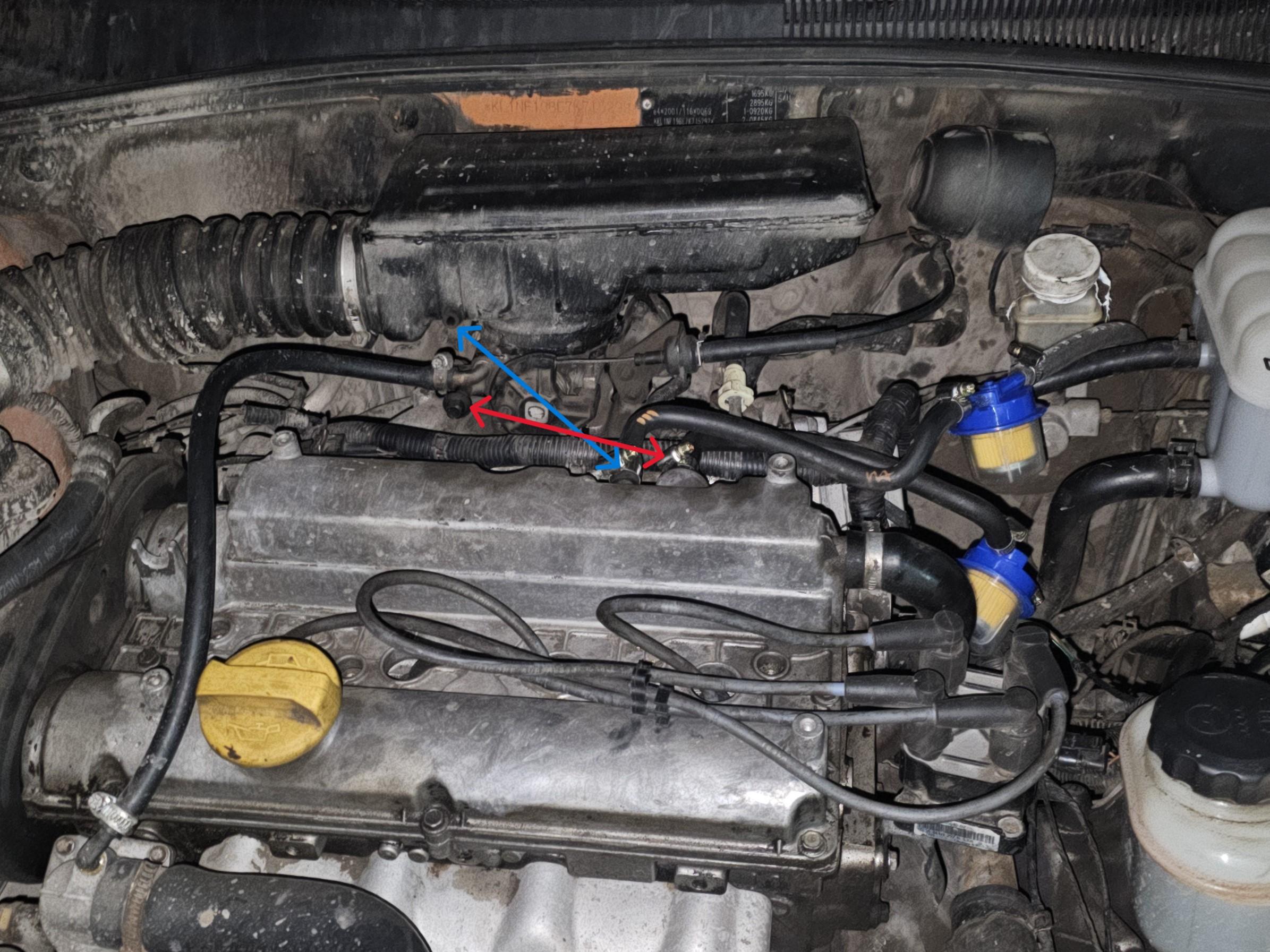

Подскажите, после замены колец, маслосъемных колпачков и других расходников начало гнать масло в дроссель. Клапан PCV новый. По моим наблюдениям, масло, в небольшом количестве, было обнаружено в коробке воздушного резонатора (сверху дросселя), сняв эту коробку, приоткрыв дроссель, увидел масло во впускном коллекторе.
Расход масла 300-400г на 100 км (если навалить то и 500г)
Сейчас отсоединил оба патрубка, вывел их под машину, путем наращивания через бензиновые фильтры с отстойником, далее топливный шланг. На штуцер поддросельного пространства надел заглушку, что бы не повышала обороты. Фото «чудо» инженерной мысли прикреплю позже)
Засек уровень масла, на середине. Проехал по трассе 50 км в обе стороны, приехав домой, машина постояла, на щупе все так же середина. Бензиновые отстойники пустые, слегка запотевшие.
Завтра еще будет заезд, но уже с большим расстоянием. Обязательно вечером отпишусь, что по уровню масла.
Теперь не понимаю что дальше делать, ведь так оставлять явно не правильно…
25.12.2024 в 01:24 #3983725.12.2024 в 17:40 #39850Насмотревшись «экспертов», после покупки машины, решил сделать раскоксовку спомощью «раскоксойла», которое льется в масло, т.к пробег был не маленький, для «профилактики». По итогу через 500 км легло кольцо первого цилиндра и начался лютый масложор. Разобрали двигатель, а поршень купался в масле. Мастер по поводу хона не чего не говорил, но сказал, что точить не чего не нужно. Решил поменять колпачки, вкладыши, ролики, ремень грм, помпу, сальники, и сопутствующие. Кольца поставил TPR. Мастер сказал что 80.4 было.
Сейчас проехал 270 км, средняя скорость по трассе была 120 км. Оба патрубка выведены под машину. По приезду, масло осталось на уровне середины, как и было до отъезда. В самодельном маслоулавливателе, грамм 10 масла, от сапуна без PCV клапана.
Немного изменилось поведение машины, на низких стартует лучше, на высоких, как будто чутка не хватает тяги. Но в целом, ведет себя хорошо.
Что делать, снимать клапанную крышку и чистить масло-улавливатель?
Буду ждать советов!

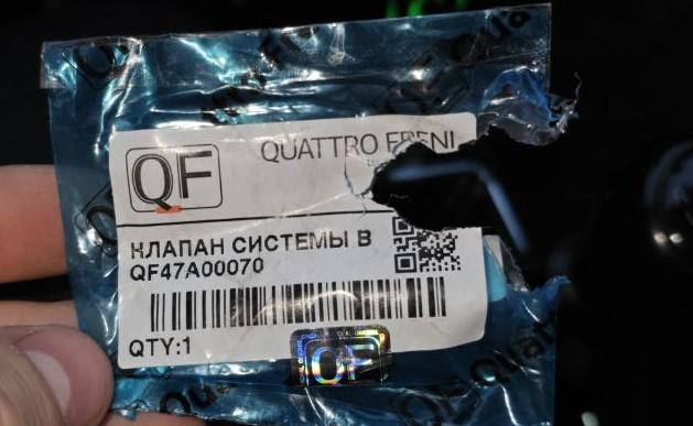

Вообще то что я сделал, не сильно вредит автомобилю, не запорю я еще что то при такой эксплуатации? Как дальше быть, подскажите пожалуйста.27.12.2024 в 14:03 #39888Эпоксидка не могла попасть в штуцер на воздушном коробе? И вообще штуцеры тоже идеально чистые, как и патрубки? Клапан вентиляции оригинальный?
27.12.2024 в 23:38 #39894
Клапан вот такой. Эпоксидкой клеил аккуратно по периметру крышки.
Снял воздушный резонатор, засунул отвертку в отверстие, просунул пальцы через уплотнительное кольцо, отвертка прощупывается. Про поддросельный штуцер не уверен что чистый канал внутри. На входе и снаружи небольшой налет от масла.28.12.2024 в 11:10 #39896Клапан не оригинальный. Есть чем сделать комп диагностику через Шевроле Эксплорер, чтобы посмотреть нет ли через него подсоса?

21.01.2025 в 17:37 #40168Андрей, добрый вечер! Ситуация следующая. Клапан PCV постарался найти оригинальный. Патрубок сделал максимально схожим на правильный (у меня не получилось найти, у кого можно заказать именно его в оригинале, по разборкам тоже пусто). Проехав 700 км, масло опять начало пересасывать во впуск. Сегодня утром машина работала громче обычного, к тому же дымила пару секунд сизым дымом, а после белым. Открыл дроссель, а там масла добавилось существенно. Перед утренним запуском, проверил уровень — середина, после сюрприза с дымом, проверки дросселя, прошло минут 20 и по щупу, уровень упал на минимум… Такой сильный пересос масла возможен из за забитого маслоуловителя в клапанной крышке?

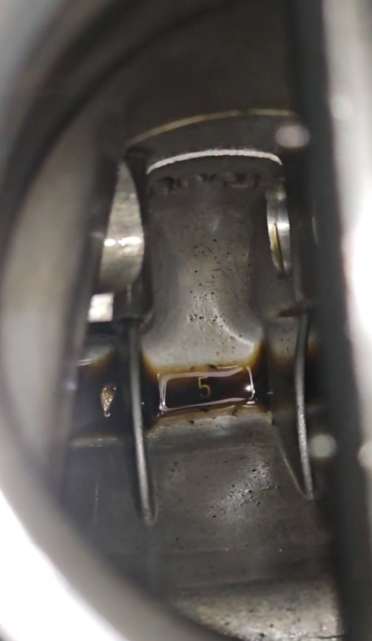

21.01.2025 в 20:48 #4019230.06.2025 в 00:02 #41687Спустя столько времени вопрос был решен только физическим вмешательством. Что по итогу. Слетели маслосьемные колпачки, а так же клапанной крышке отвалилась пластинка маслоуловителя. От чего потянули цилиндры, кольца. Расход масла под перед ремонтом был 1 литр на 110 км)
