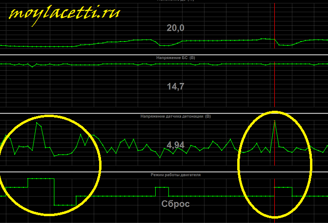

      Олег, проглядел логи пока время было. Честно сказать, я немного в замешательстве.
      Во-первых, от вот этого
      Детонация при сбросе газа
      Это детонация при сбросе газа :wacko:
      Как такое может быть :scratch: Ты её ушами слышишь?
      Буду анализировать это с другими параметрами.

        Андрюшечка,нет я детонацию не слышу.На щет давления-меряли мне на СТО по показателям не помню,по моему 3,5,говорили что допустимо!Но есть одно но-при включении зажигания топливо накачивает и уходит,наверное клапан не держит,это может на это влиять????
