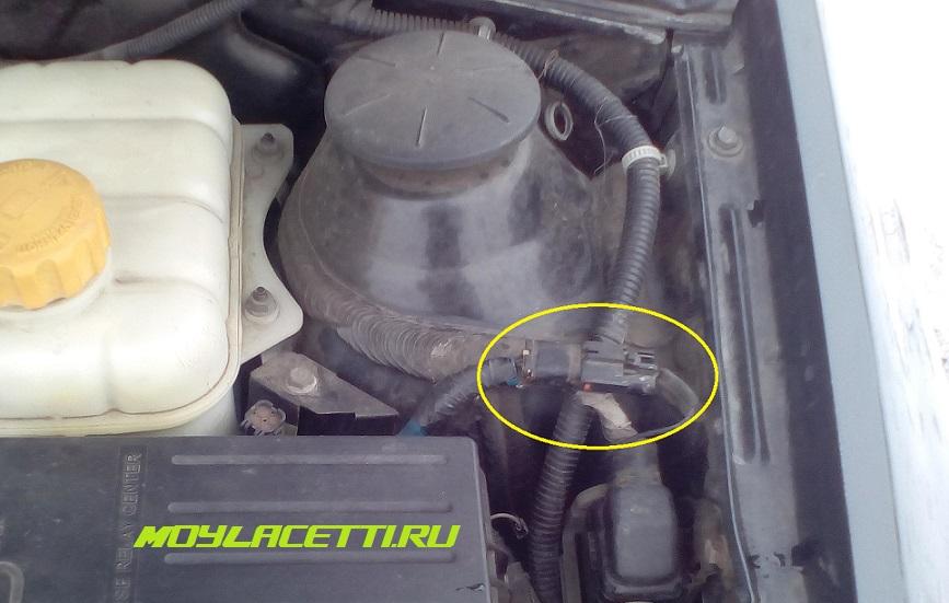

                                                Олег, у тебя должен быть вот такой девайс под капотом. Есть? Не лазил в него?

                                                  Привет Андрюша,спасибо за просмотр логов,есть такая штука.там у меня стоит перемычка,у тебе не так как у меня.Куда у тибя провод этот идет???

                                                    Это так называемый октан корректор. С ним тоже можно (нужно) провести эксперимент. Нужно поставить на 91-й, а потом на 95-й.
                                                    Как это сделать, я набросал по этой ссылке :mail:
                                                    Октан корректор Шевроле Лачетти
                                                    Из своего опыта скажу, что я заливаю практически только 95-й бензин и при положении на 91 у меня бывали лёгкие провалы при переключении передач. А при положении 95 — таких проблем не наблюдается.
                                                    Может на каком-то из этих положений у тебя станет получше ;-)
