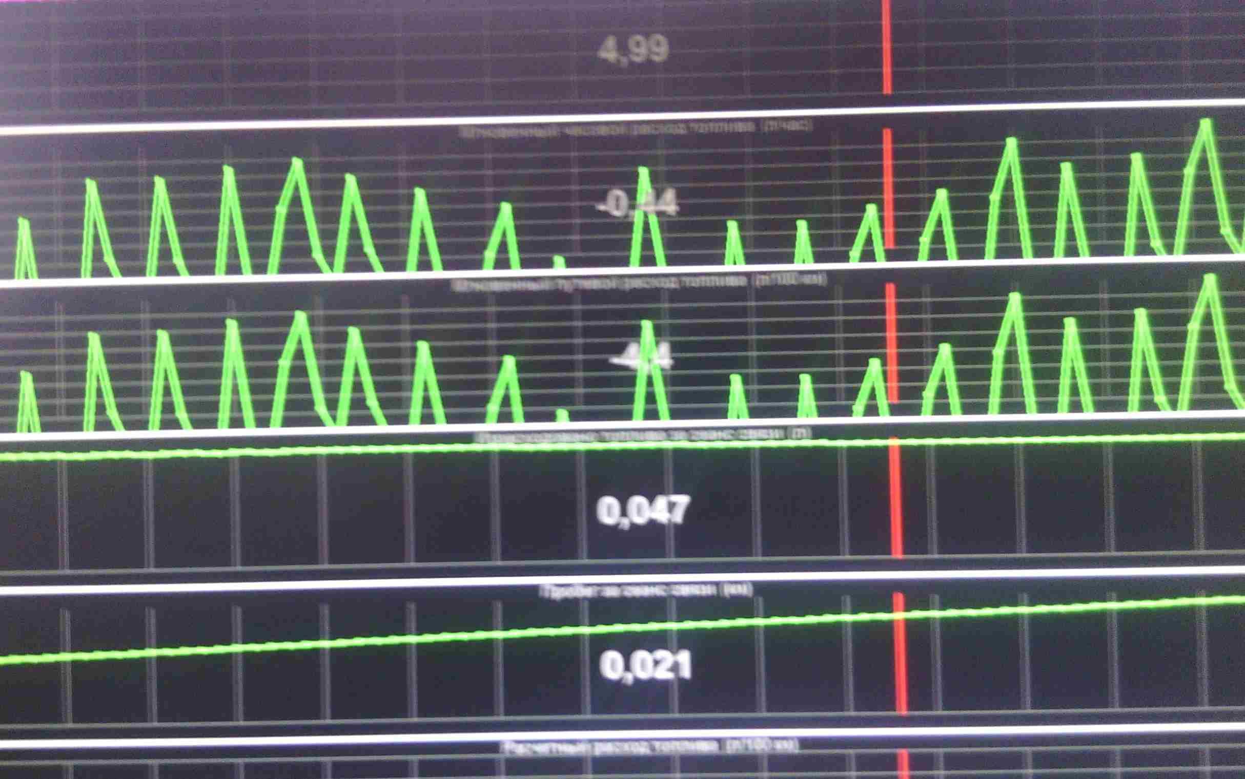

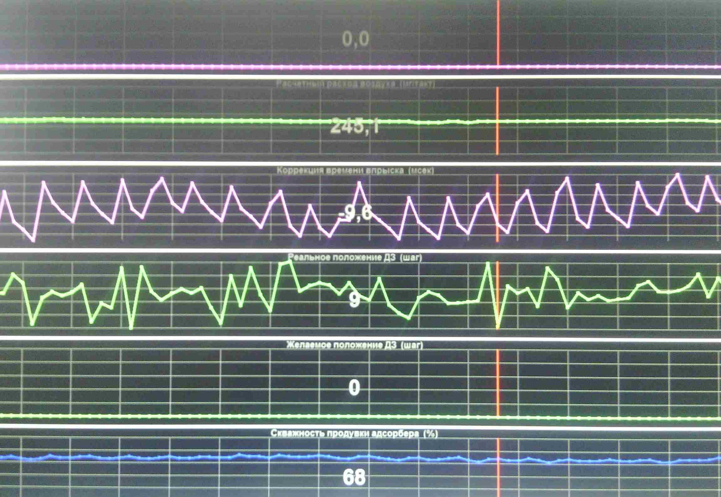

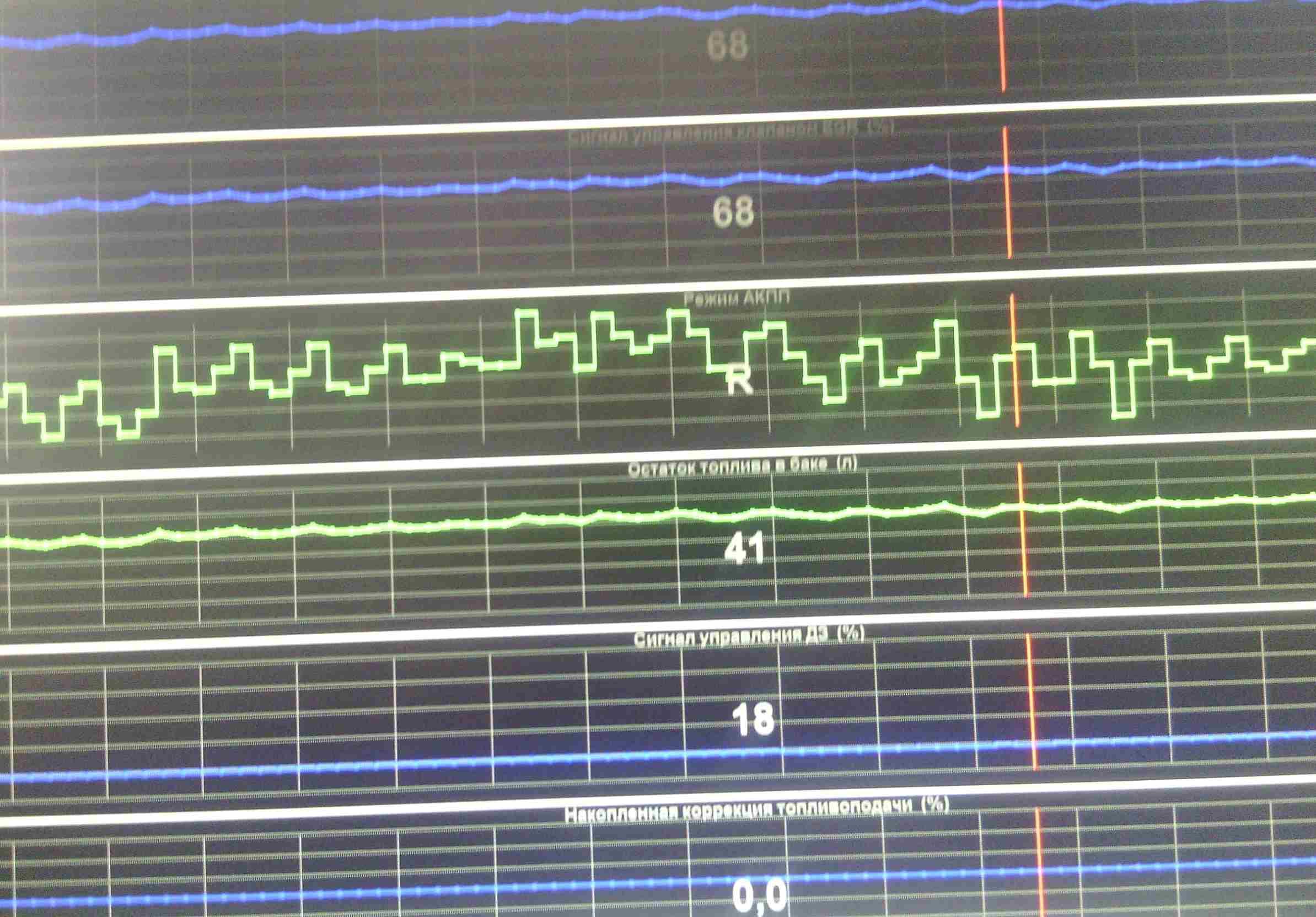

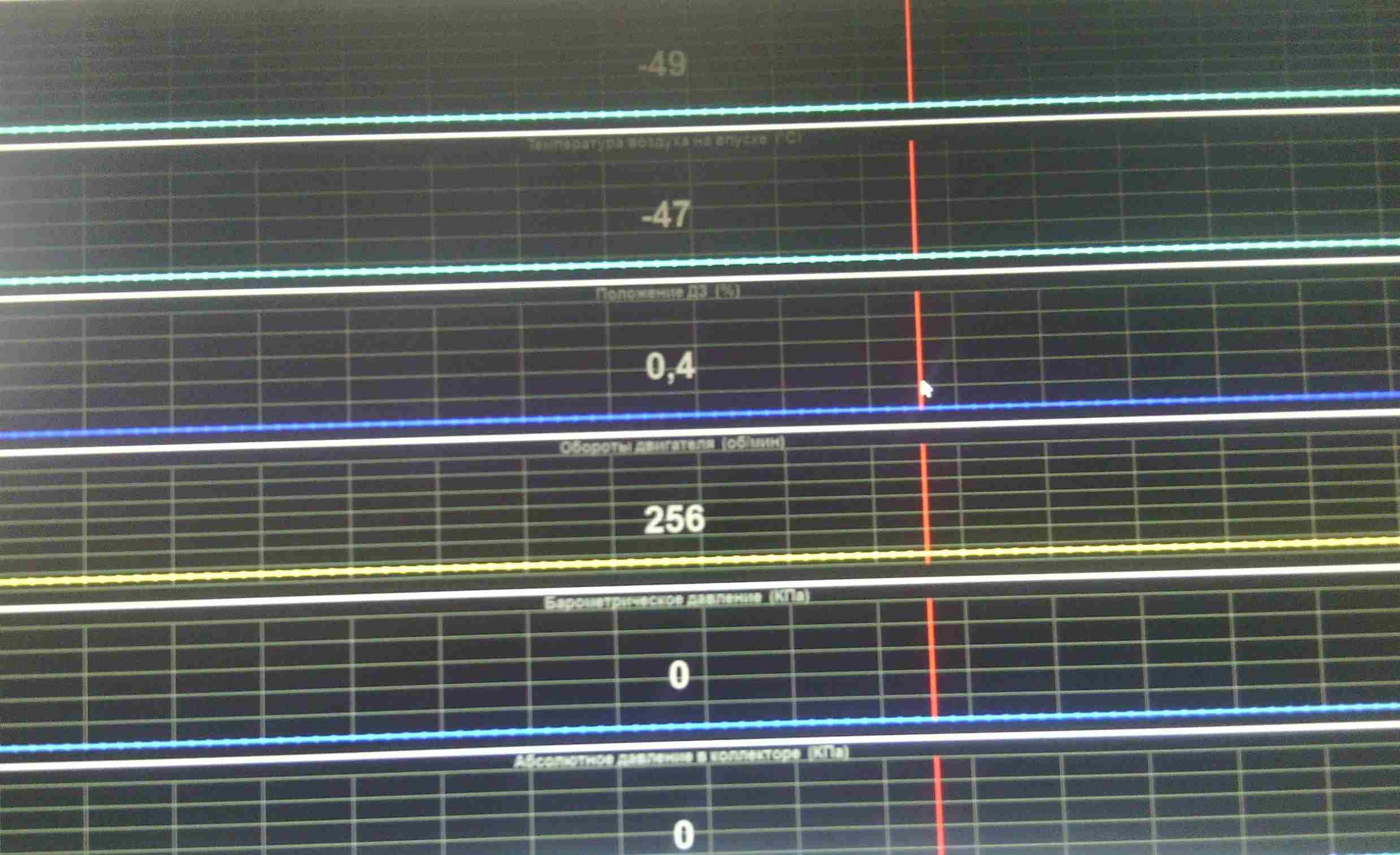

Сегодня один паренёк подключал свой шнурок (случайно встретились, а у него шнурок с собой). Графики скинуть не куда было, поэтому сфоткал на телефон. Извиняюсь за качество, но суть видна и так. Ошибок никаких не было, но глюк почти такой же как у тебя и у Лёхи проявился сразу
Какая-то ересь получилась. У меня механика, а он показывает R
Температура -49. И остальное чёрти что
Причём проявляется это не постоянно и без предупреждения
Думаю надо и правда всю проводку шерстить и все массы
