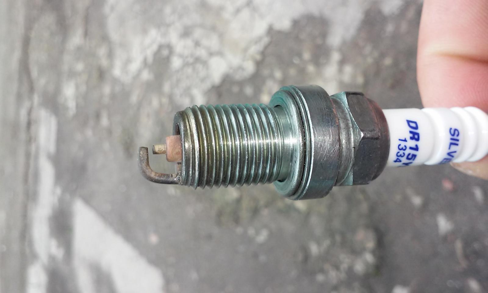

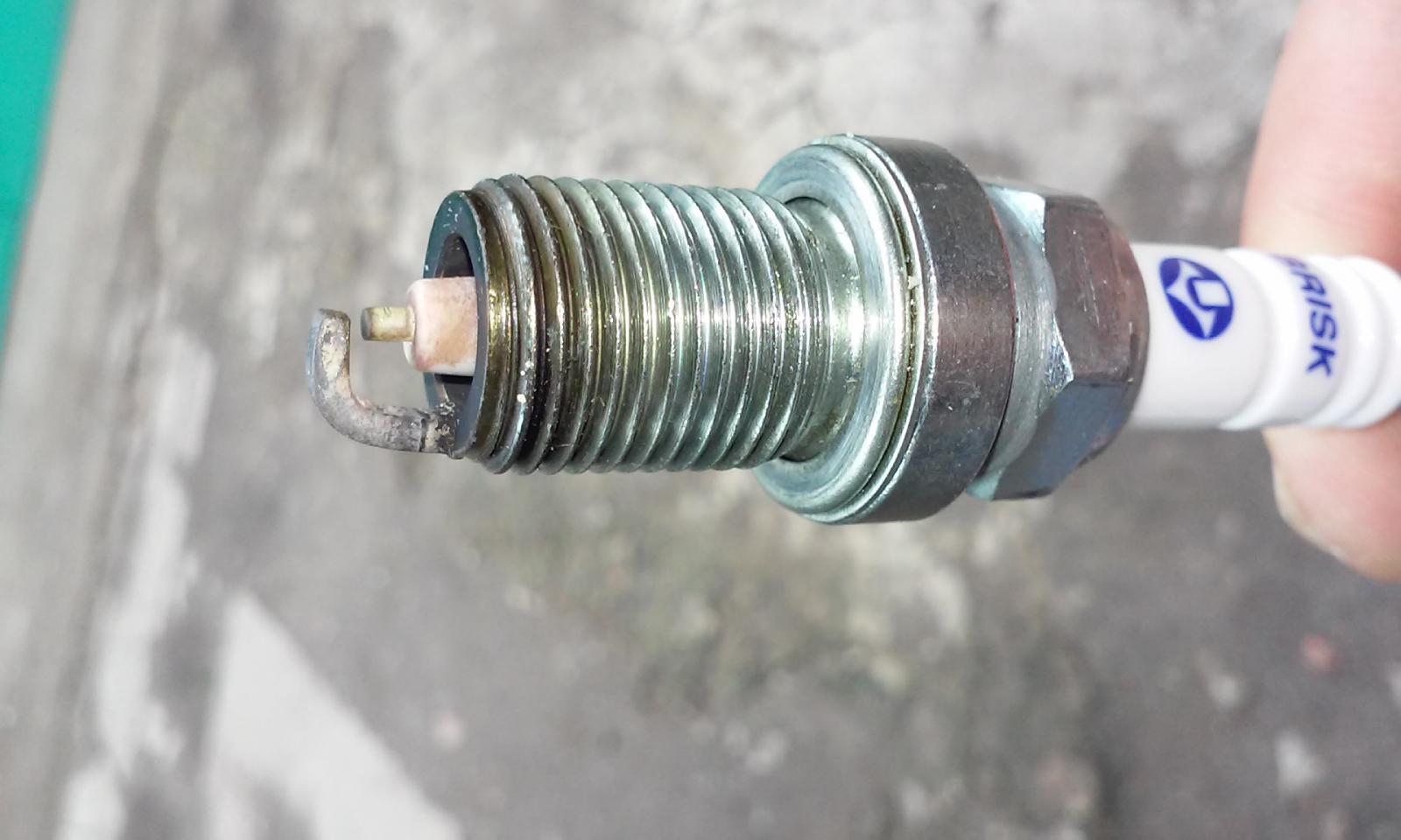

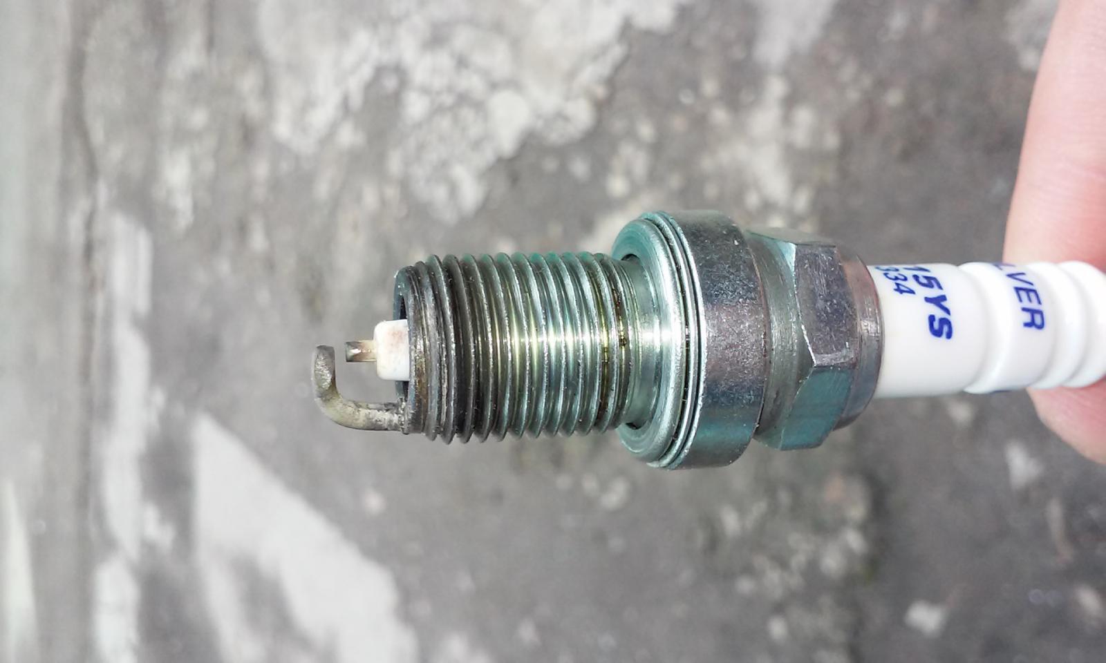

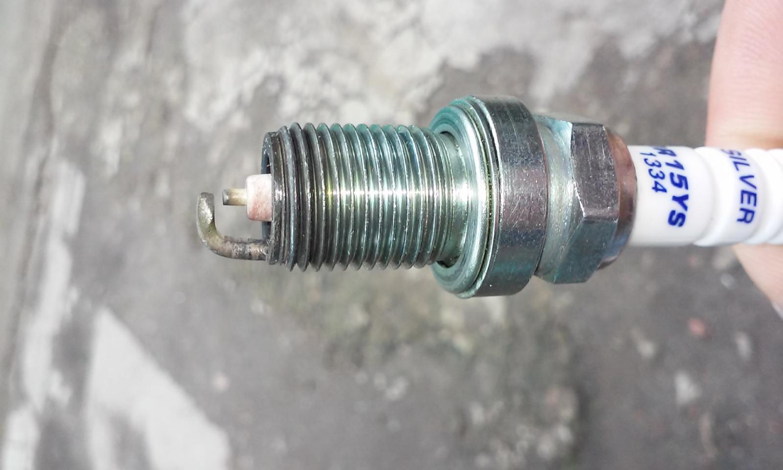

А свечи у тебя какого цвета? И все ли одинаковые? Во-первых, просмотрел логи ещё раз — ЭБУ, как по мне, частенько пытается обогатить смесь. Во-вторых, может всё-таки одна из форсунок подпускает при сбросе-отсечке? По графику этого не замечаю, вроде всё как положено. Но всё-таки…? Ты тормозишь двигателем — ЭБУ прикрывает немного форсунки. Но вдруг одна или две не держат и подпускают топливо — вот рывок. Но подпускают чуть-чуть и поэтому топливо быстро сгорает — и снова торможение. И так туда-сюда пока обороты не упадут или не нажмёшь газ. Хотелось бы фото свечей поглазеть. Если какая-то форсунка подпускает, то и свеча по идее должна отличаться от остальных. Может поэтому и запах бензина ощущается.
30.08.2016 в 10:26 #3077Олег, Виктор и Лёха, а у Вас свечи как выглядят?
Лёха, посмотрел твои последние логи. Коррекция топливоподачи уходит постоянно в минус. Если свечи чёрные — значит и в правду смесь богатая почему-то, а ЭБУ пытается её обеднить.
А если свечи серые(беловатые, светлые) — значит смесь и так бедная, а лямбда скорее всего устала и этого не видит…
30.08.2016 в 12:50 #3078Адрюш,вот нагар им 2-ва месяца
