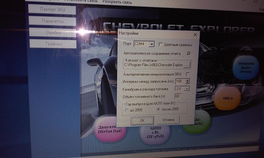

                        Привет Андрюша,не могу подключится пишет-такую фигню,что делать? (((

                              #3603
                                Значит порт правильный не установил.
                                Проверял порт?
                                Вот тут посмотри внимательно настройку порта и всё получится

                                #3604
                                ОЛЕГ
                                  Андрюш,а все ак и зделал,я чуть-чуть в компах арю,поєтому и изменил сразу же.А че он не види ебу?????

                                    #3606
                                    Павел
                                      Привет. Олег, а в какой момент ошибка? И какой виндовс стоит?
                                      #3607
                                      Павел
                                        Ой извини, увидел картинку. Пробуй другие порты в программе шевроле поставить. У меня кстати на ком 2 заработало, хотя в диспетчера задач ком 3 был
                                        #3608
                                        Павел
                                          У меня почему то шевроле в настройках предлагала только ком 2, на выбор больше ничего не было. Написал вручную ком 3 и нихрена не стала работать, а вот когда выбрал ком 2, который она предлагала, всё заработало

                                          ОЛЕГ
                                            Привет Паш,рад что ты с нами.В тот момент когда устанавливаю свьязь с эбу.Винда 10-тка
                                            #3612
                                            Павел
                                              Спасибо, Олег, я за вами наблюдаю  ;-)  а как ты дрова поставил? Я на десятке весь измучился, не давала зараза запустить установочный файл, типа сертификат неизвестен. Приходилось через командную строку от имени администратора. У тебя в диспетчере устройств шнурок как виден?

                                                    Привет всем! Олег, к какому ЭБУ подключаешься?
                                                    Может ЭБУ не тот? Или с  адаптером что-то :scratch:
                                                    Так вроде всё правильно сделал
                                                    #3619
                                                    ОЛЕГ
                                                      Привет Леша,ко всем подключался,ответ один и тот же.Может и адаптер,я только его заказал
