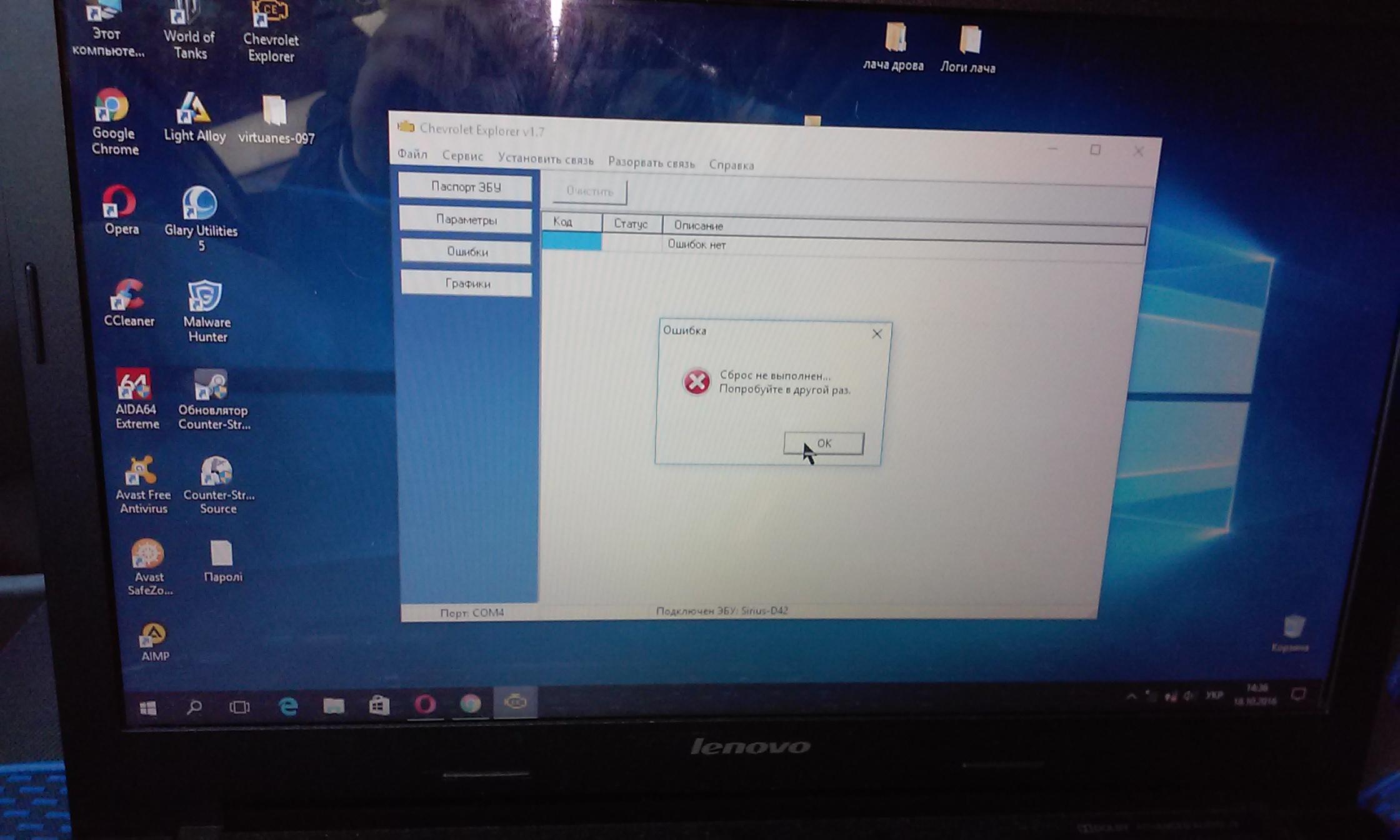

                    ОЛЕГ
                      Не могу збросить адаптацию дросельной заслонки пишет:
                      #3682
                        Олег привет. Чтобы сбросить адаптацию нужно включить зажигание,и не заводить машину (при успешном подключении к ЭБУ). Удачи. :bye:

                        ОЛЕГ
                          Привет Саш,я так и делал,на не заведенной пробовал- ничего

                            Про сброс адаптаций — попробуй отключить аккумулятор на 15-20 минут.

                                          Привет Андрюша,большое спасибо,Не стал заморачиватся и купил новый датчик,збросил наконец то адаптацию,по моему мнению все так и осталось.Вот логи после зброса и замены датчика детонации

                                            Привет Андрюш,вчера замучился и написал вкратце.Згорем пополам я збросил адаптацию,полез до ДД все туго закручено,болт не ослаблен,в итоге решил купить новый датчик потому что на проверку не было времени,после роботы поставил новый датчик завел и поехал с ноутбуком кататся.Впринцыпе по поведению машины я изменений не увидел,как дергалась,так и дергается.Поетому диагностику уже проводил в темное времья суток естественно со светом,может нада логи зделать в дневное времья суток???
