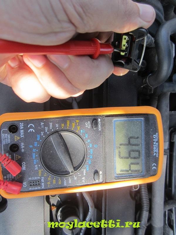

На первый контакт ДПРВ приходит 12в через предохранитель ef21. Этот же контакт должен звониться с 66 контактом колодки ЭБУ.
Второй контакт — это «масса» и должен звонится с 17 контактом колодки ЭБУ
Третий контакт — это сигнальный и должен звониться с 22 контактом колодки ЭБУ
Если сегодня успею, то замеряю какое у меня напряжение на третьем контакте.
19.08.2016 в 20:45 #2954Как и обещал, вот замер на третьем контакте. Как и должно, в принципе, быть
Что посоветовать?… Все датчики имеют опорное напряжение 5 В. Проверь это напряжение на других датчиках. Скорее всего проблема не в проводке, а в напряжении ЭБУ
20.08.2016 в 09:08 #2956Андрей привет. Ещё не легче стало
Завтра поеду опять к этому электрику. Жаль ему не особо есть когда. Но он мне сказал что это проводка. Ладно будем искать. Вот блин
Спасибо
