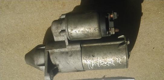

15.10.2017 в 21:34 #10850Ребят, есть одно решение данной проблемы. Необходимо взять силовой провод (как от АКБ к стартеру) и подключить его одним концом к болту стартера, а вторым к месту крепления ЭБУ к кузову, предварительно очистив это место. Мне отписались, что дерганья после этого пропали.
Дело в том, что сопротивление между двигателем и кузовом нулевое, но при нагрузке очень падает напряжение между ними
16.10.2017 в 19:34 #10900Андрей привет.
Извиняюсь а за какой болт стартера?
16.10.2017 в 19:43 #10916Всем добрый день! Андрей, полез посмотрел на стартер…Его то видно, но как дотянуться до него, до болта?!
Александр, я так понял прикручивать надо к болту на котором масса висит.
16.10.2017 в 19:44 #10917Привет, Александр! Не совсем точно я изъяснился
Не за болт стартера, а за болт (шпильку) крепления стартера
16.10.2017 в 19:47 #10918Да, Максим, правильно меня понял
Я дотягиваюсь без особых проблем со стороны АКБ. Правда, на ощупь. Но вполне реально.
Вот тут я как-то описывал и показывал это место
