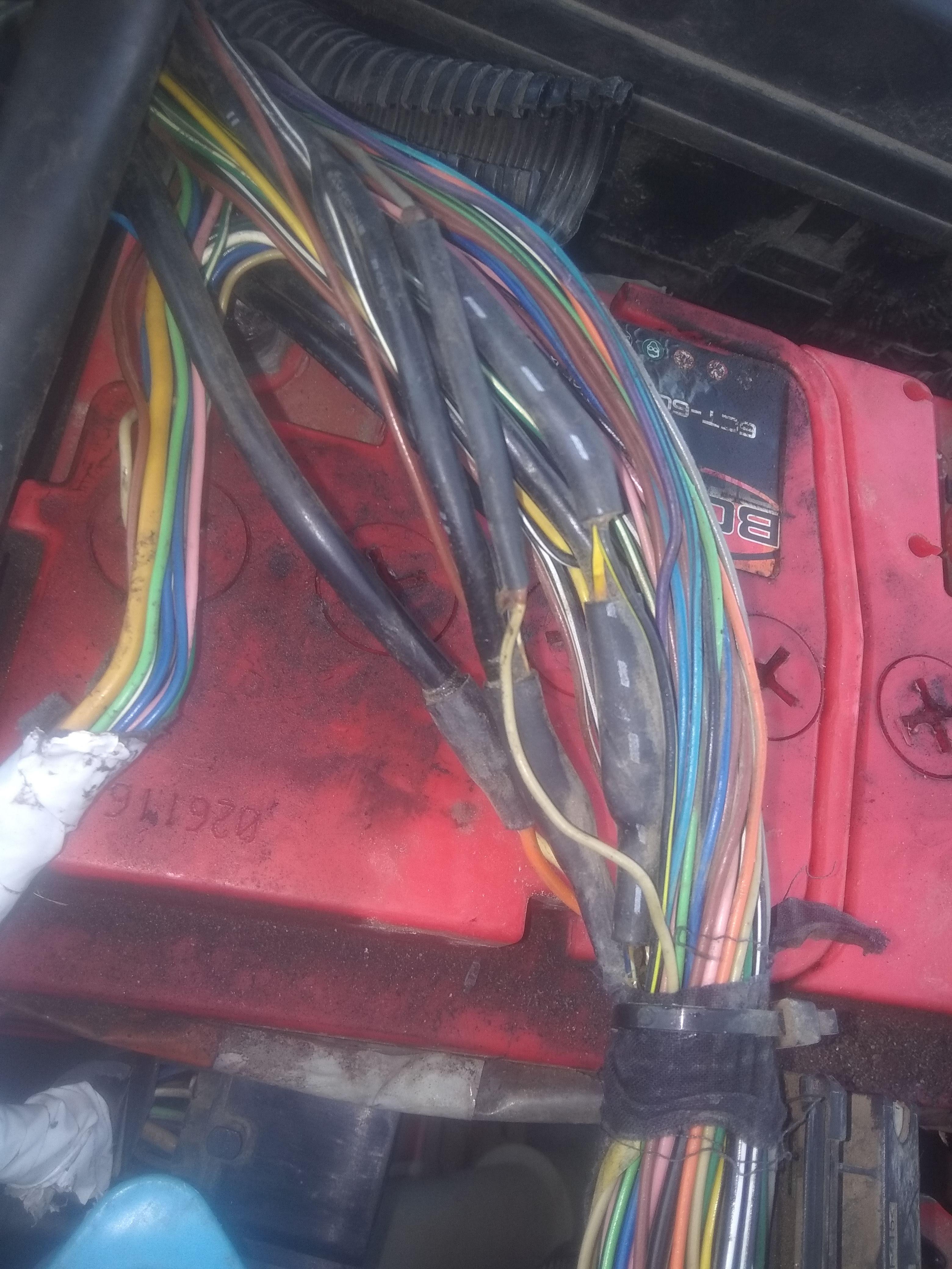

                                        Подскажите по такому вопросу,прозвонил дпдз на сопротивление и когда дёргаю жгут проводки, сопротивление изменяется.Какой провод надо искать для пайки? (((

                                          Павел
                                            Это дело я уже перепаял,тут уже немного в другом дело.Тоже имеется счалка двух масс,концевика рхх и датчика температуры двигателя.Завтра их перепаяю.Но у меня при замере сопротивления дпдз и шевелении жгута,прыгают показания тоже.Чоо там паять надо? Или хотя бы цвет провода узнать,проследить его от ЭБУ.
                                            #23322
                                              Привет Павел сорян, не вник в суть вопроса. Как найдешь решения данной проблемы закинь фотки с этой чалкой, мне тоже интересно где она находится. А то вот я тоже пропоял чалку 3 масс а толку ноль с палочкой  обороты как гуляли так гуляют, щас тоже в инете поищу.

                                              Павел

                                                      народ, вот много тем про точку трех масс, а почему ни кто не говорит про такие соединения возле эбу? у меня там аш 5 таких соединений, включая массу на дпрв. на фото видно их
