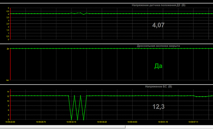

Дополнительно на эти мысли наводит меня диагностика, сделанная мной на днях. Вот эти шедевры непонятно чего. Напряжение бортовой сети сигает в неадекватных пределах

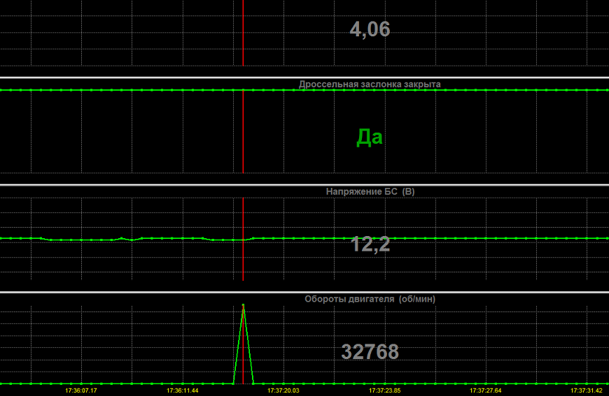

А вот вообще цирк. Обороты 32768
Жалко скорость не записал, думаю где-то 1500 км/ч
Я в шоке. Что это такое?

Сам пока занимаюсь проводкой по маленьку. Массы почистить на кузов и двигатель, проводку от генератора и разъёмы, а то напряжение бортовой сети продолжает прыгать и показывать какую-то ерунду. Есть небольшая надежда в глубине души, что может из-за этого и дёргается, так как по идее напряжение на датчиках тоже прыгает и они соответственно дают не правильные показания…

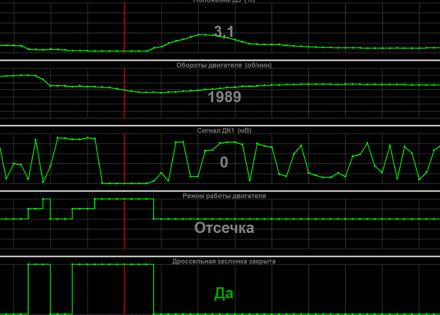

13.08.2016 в 23:40 #2921Думал, может форсунка какая не держит в режиме отсечки. Просмотрел ещё раз логи — вроде всё как и у меня. В режиме отсечки лямбда показывает бедную смесь, как и должно, в принципе, быть
Из этого теоретически следует, что форсунки держат, а лямбда живая…
Думаем, пробуем дальше…

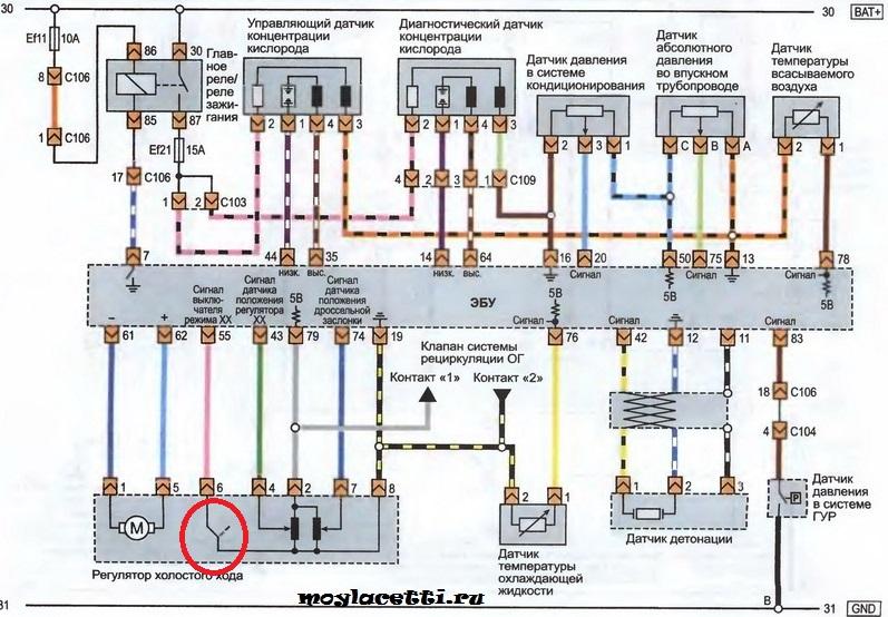

14.08.2016 в 10:29 #2923Андрей привет. Судя по рисунку электросхемы,проблема в РХХ? Я так понял он находится в дросселе. Засада.
14.08.2016 в 15:02 #2924Я сейчас в дороге. Буду дома во вторник. Пишу с телефона. Поэтому показал бы на фото, но компа нет рядом.
На логах не поймёшь его неисправность, потому что я не знаю — жмешь ты в тот момент на газ или нет.
Но он находится в ДУ. Напоминает обычный концевик.18.08.2016 в 14:46 #2947Вот набросал статейку про общий анализ дроссельного узла и простейшую проверку ДПДЗ и РХХ
