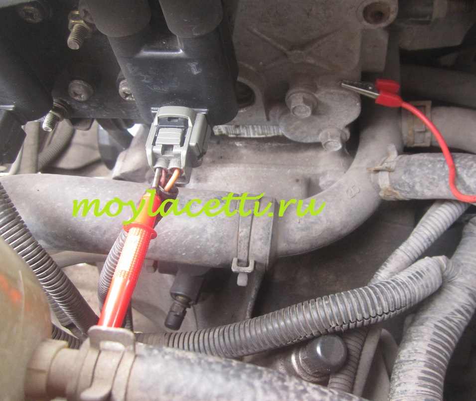

Андрей подскажи как проверить реле Топливный насос, катушки зажигания ,на какие контакты тыкаться какое сопротивление должно быть и вольтаж меняться или нет?за ранее спс
17.07.2017 в 22:42 #6324Антон, катушки примерно можно проверить мультиметром по этой инструкции
Добавлю к этому, что если напряжение питающего провода катушки на запущенном двигателе выше 14В, то реле топливного насоса исправно, так как катушки питаются от него
Вот питающий провод
