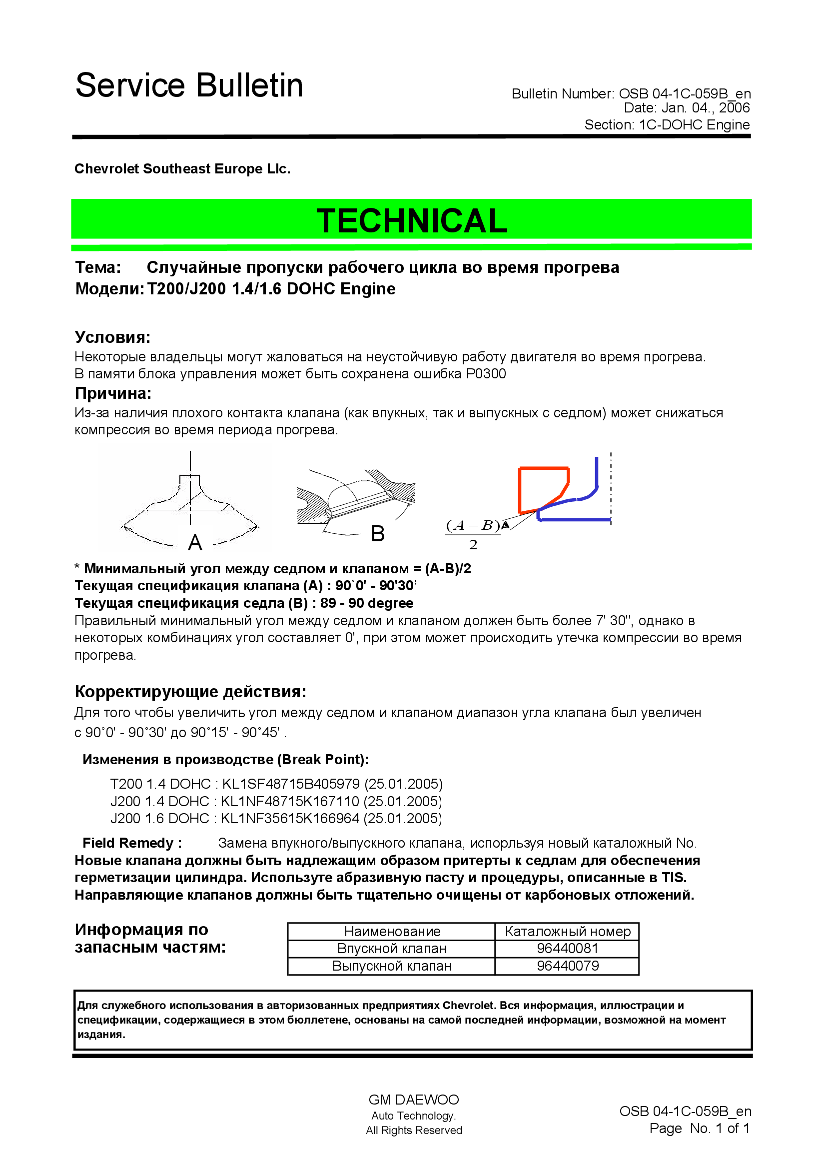

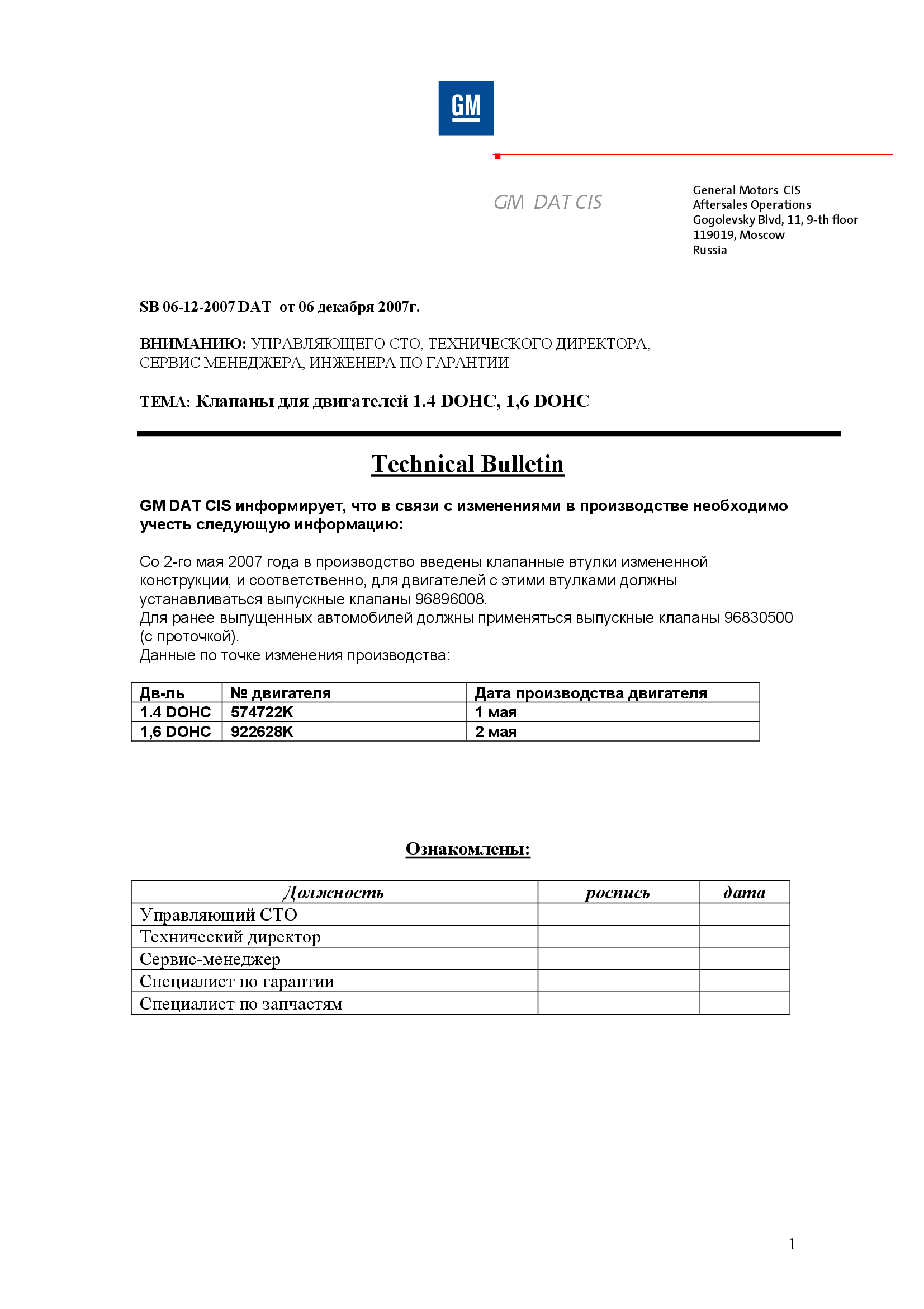

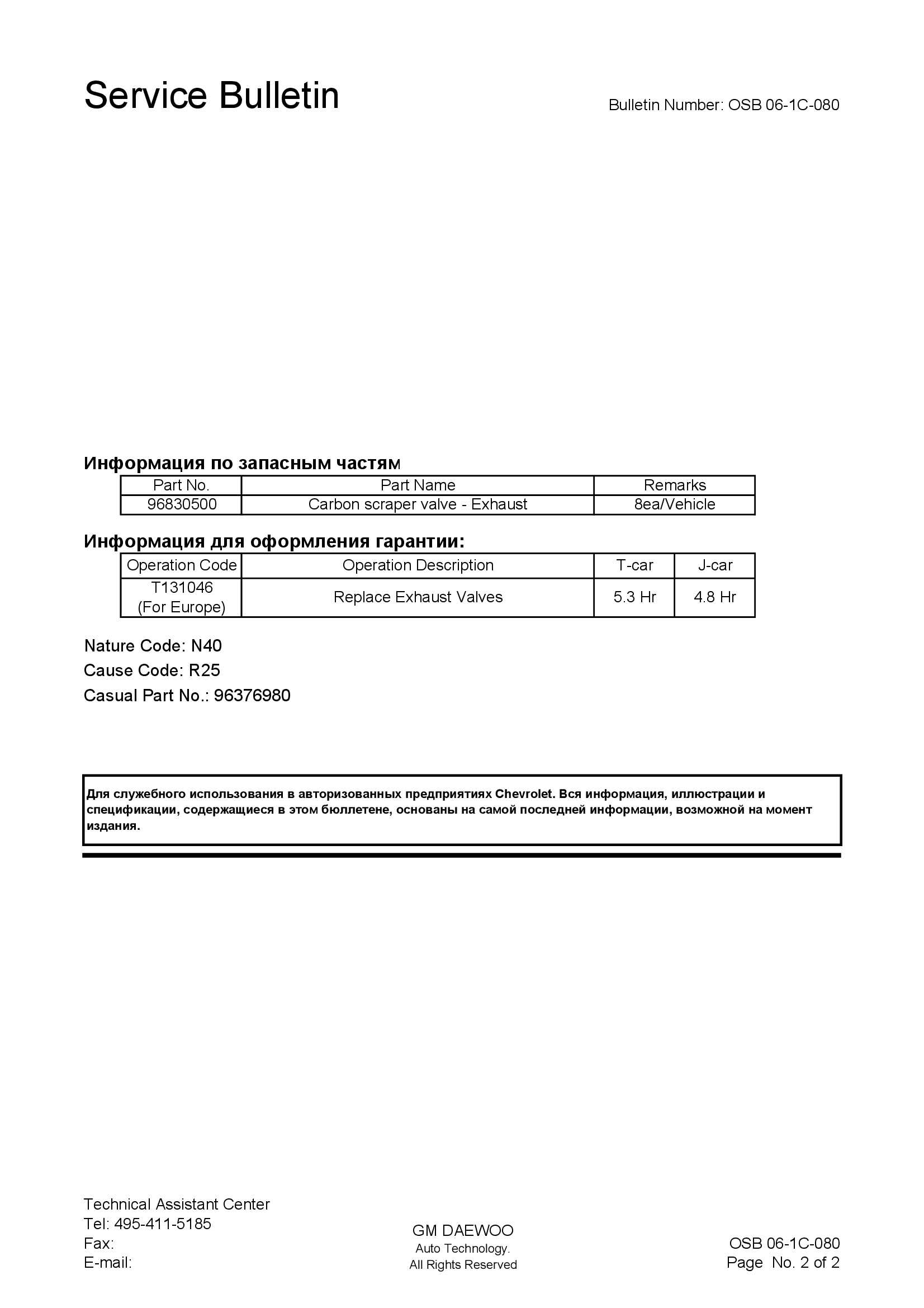

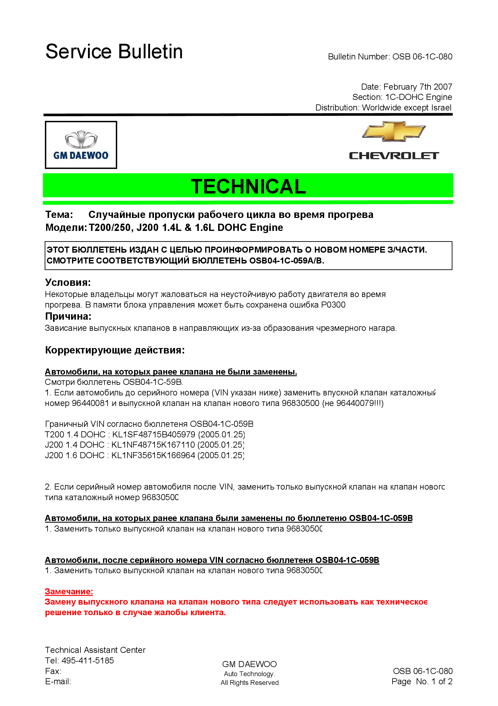

25.07.2018 в 08:02 #2028325.07.2018 в 08:28 #20284
25.07.2018 в 08:37 #20285
25.07.2018 в 08:38 #20286
25.07.2018 в 08:39 #20287
25.07.2018 в 08:42 #20288кто что думает про это и как правильно проверить входит ли мой вин сюда?????
