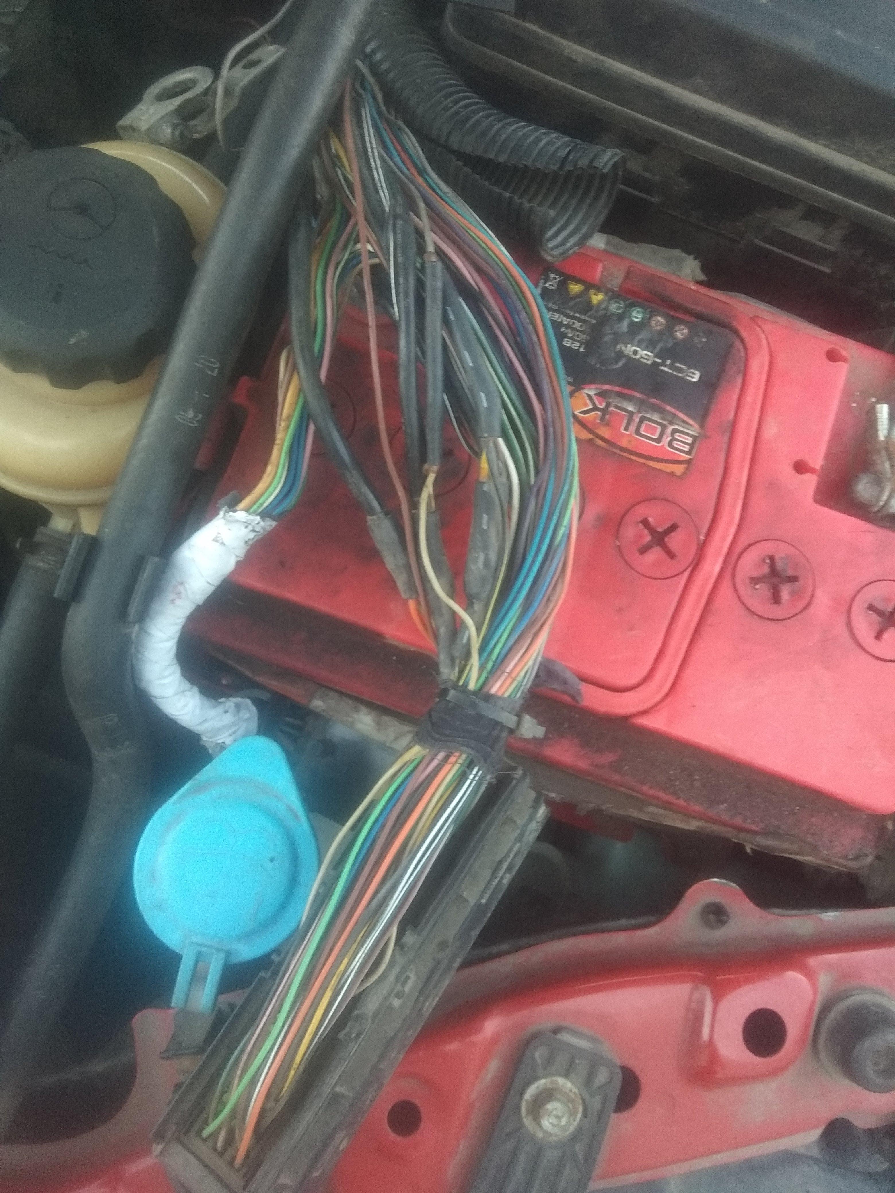

        Вот номера контактов в ЭБУ к которым подходят провода от этих перемычек(чалок) 74, 43,79,19,31,32
