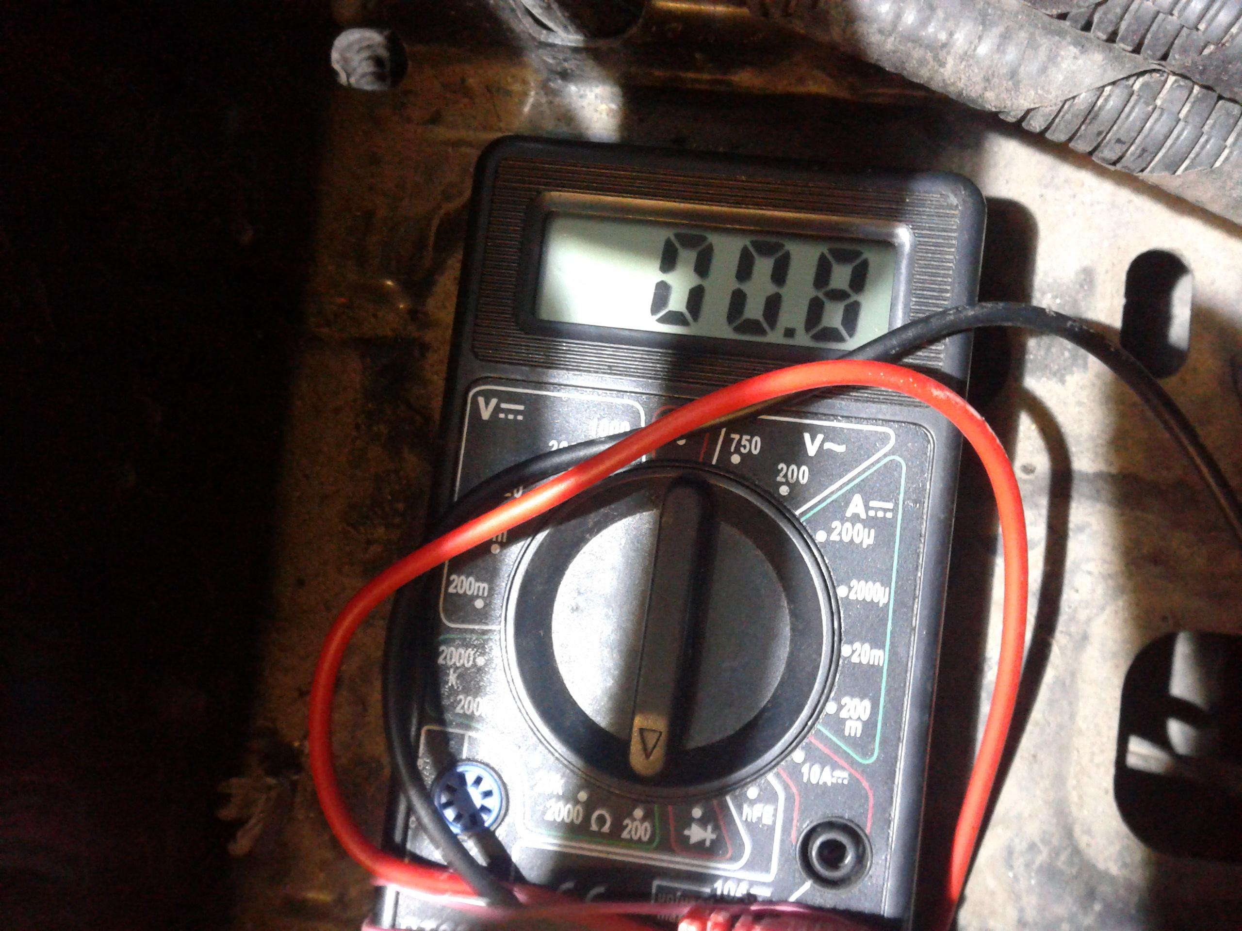

19.03.2017 в 18:56 #4896Добавлю. Когда будешь прозванивать провода, то дёргай все жгуты проводов. Сопротивление не должно «скакать» при этом. На схеме этот датчик не имеет счалок, но не факт, что так оно и есть. Так как ДПРВ тоже на схеме без счалок, а в реале оказалось, что есть всё-таки эта злополучная счалка ближе к ЭБУ

20.03.2017 в 23:44 #4912Андрей вообщем проверил проводку к датчику коленвала тряс ее чуть ли не отрывая из чудо лачи,честно я уже начал печалиться,на всех 3 проводах вот такое сопротивление,скинул адаптацию толку ноль сразу при нажати на газ от 1000 до 2000 опять толчки в педаль и регулятор холостого хода видать как подергиваеться,при езде 2000 оборотов на 2 передачи уходишь в накат и нажимая на тормоз машина как бы клюет отпускаю газ и начинаеться колбас ее видать аж по тохометру и по спидометру,сделал еще один лог давил на газ до отсечки псих и безнадега лог на почту кину,что еще капать я уже не знаю думки и психи уже
