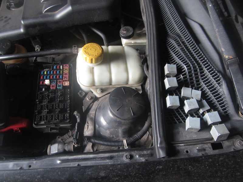

                              Здравствуйте друзья. При проверке реле получилась интересная ситуация. Я вытащил все реле и оставил одно главное реле. Включил зажигание — тикает. Хотел вытащить предохранители по очереди и слушать тиканье, но не успел и решил проводить эксперименты на следующий день. Но утром надо было ехать. Я поставил все реле на место, включил зажигание — загорелся чек. Какие ошибки — не знаю, адаптера не было под рукой.
                              Но самое интересное — авто перестало дергаться!!! Полностью! Как будто новое сцепление и новый двигатель за ночь поставили. Я так ездил пол дня и радовался! Затем чек погас и авто резко начало дёргаться…
                              Я повторил всё заново — вытащил реле, включил зажигание, выключил зажигание, поставил реле на место, загорелся чек — авто не дергается! Чек погас — дергается. В чем дело??? Кто может повторить мой эксперимент?

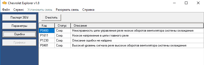

                                      Всем привет! Проделал такие же манипуляции как Игорь. После помещения на место всех реле и включения зажигания чек не загорелся, но в памяти ЭБУ остались ошибки:
                                      1. Р0628 — Низкое напряжение в цепи реле бензонасоса.
                                      2. Р0480 — Неисправность цепи управления реле низких оборотов вентилятора системы охлаждения.
                                      3. Р0481 — Высокий уровень сигнала реле высоких оборотов вентилятора системы охлаждения.
                                      Добавлю, что оставленное «Главное реле» (единственное) именно оно и тикало, в гордом одиночестве.

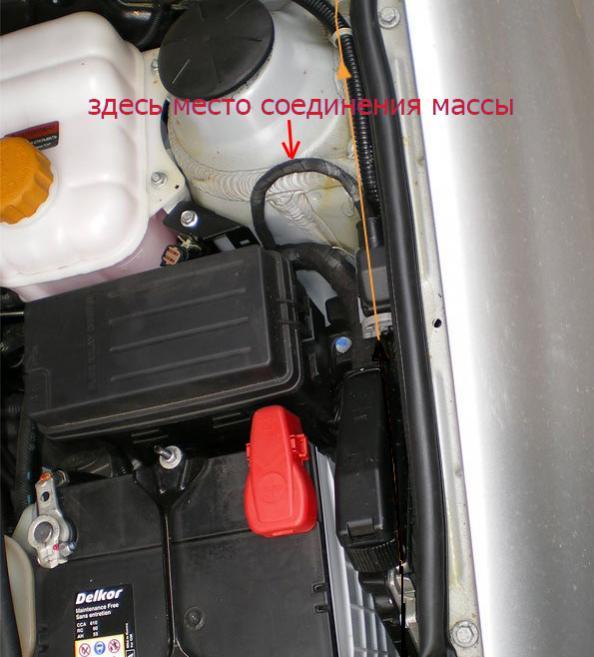

                                          Но в любом случае можно и в другом месте подключить. Я вообще собираюсь их две кинуть. От крепления стартера к кузову в месте крепления ЭБУ и от генератора к кузову.
                                          Кстати вот тут я показывал, как можно проверить надёжность массы

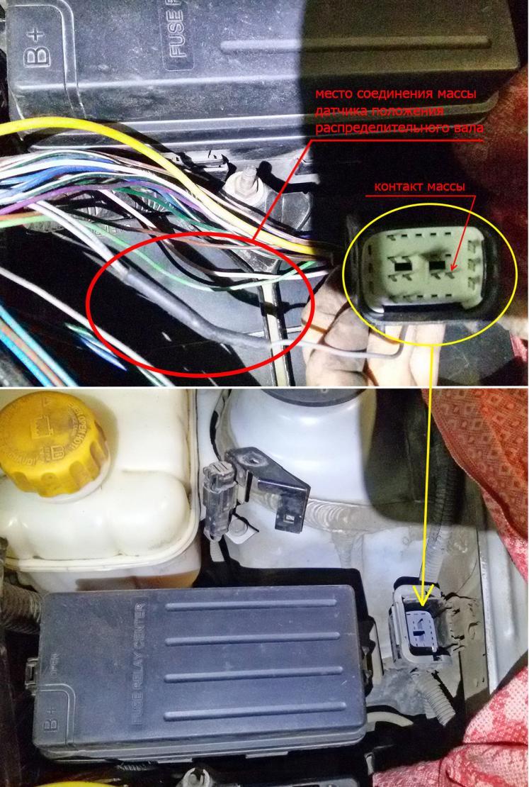

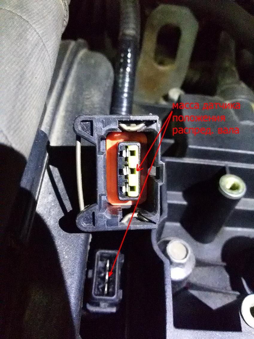

                                                  Место соединения массы датчика положения распред.вала. необходимо пропаять:
                                                  Вот это место в жгуте проводки (на коричневую стрелку не обращайте внимания — фото не мое
                                                  17-й контакт ЭБУ тоже масса ДПРВ. все эти три контакта можно «прозванивать»

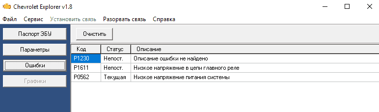

                                                      Я, как и Максим с Игорем, провел эксперимент по отключению реле. Вот ошибки с одним главным реле
                                                      Ошибки Лачетти
                                                      Затем вытащил и главное реле
                                                      Реле Лачетти
                                                      Вот такие ошибки
                                                      Самое интересное, что после этих манипуляций у меня тоже как буд-то поставили новое сцепление! Не скажу, что авто у меня дергалось до этого, но разница была реально ощутима. После 10-15 запусков двигателя чек погас, а с ним вернулось и мое старое сцепление… :scratch:
