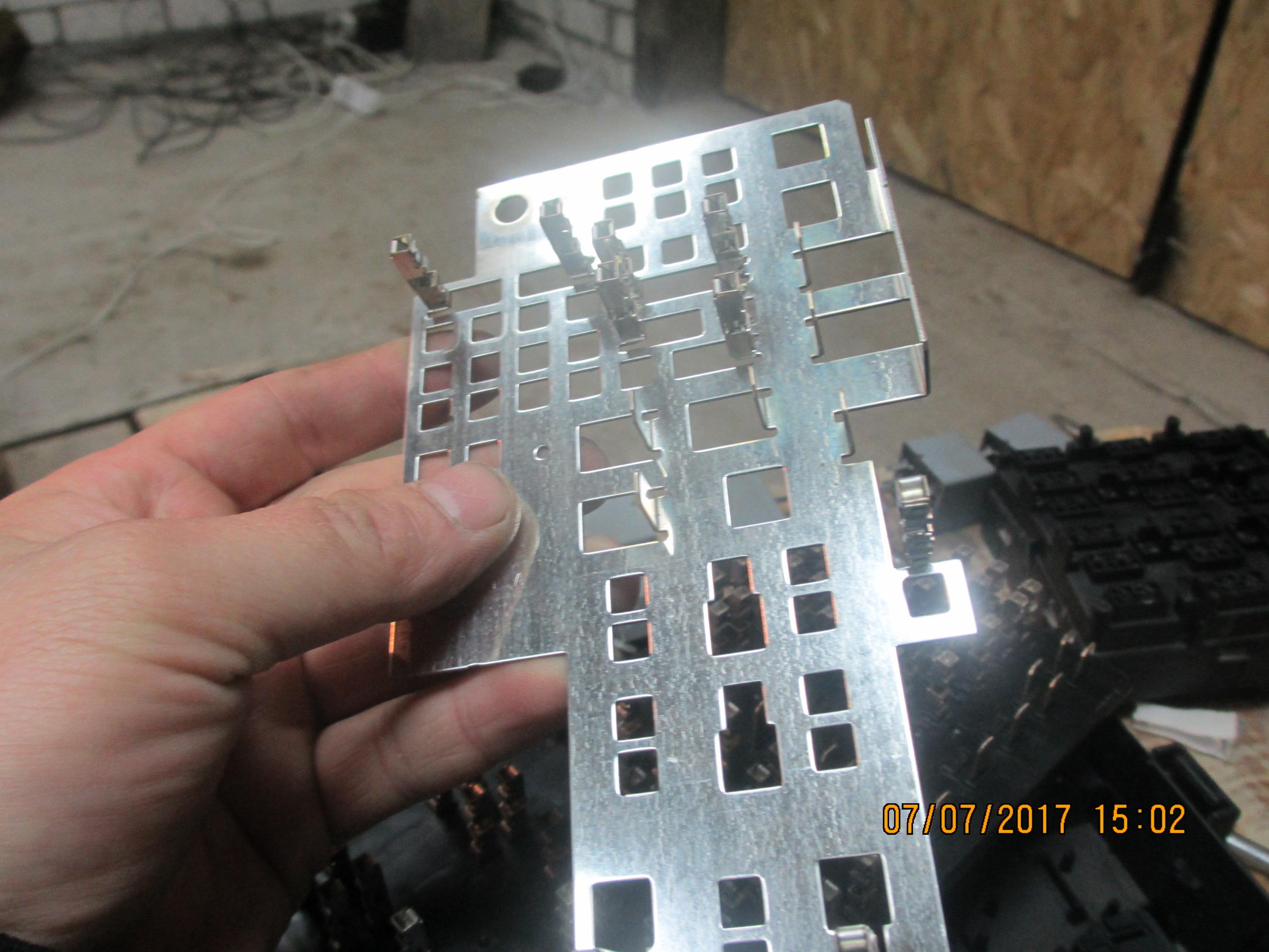

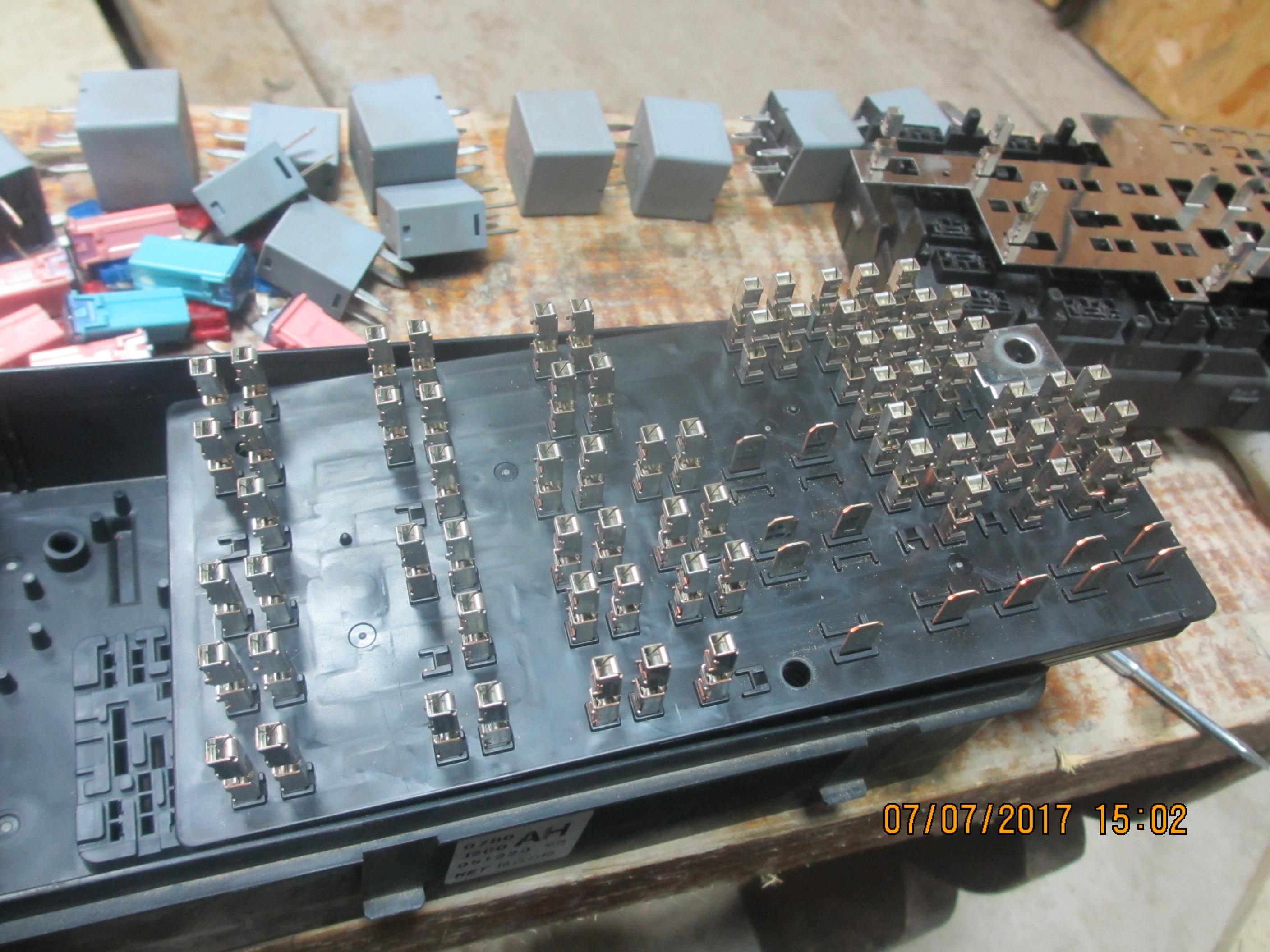

      #6129
      Антон
        привет всем сегодня разбирал блок предохранителей иза косяка с главным реле короче там все ок!вот фотки кому интересно что там в нутри )))
