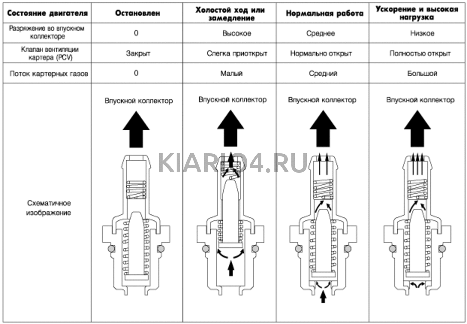

                                            Андрей, сегодня движок продымил и не нашел утечек. Однако мне не понравился мой клапан вентиляции картерных газов. Я его снял, промыл карбочистом, подул в него. Получается, что он в одном направлении (в сторону коллектора) пропускает воздух свободно, а в обратном если чуть очень слабо, то тоже пропускает, а если посильней, то перекрывается. При этом если потрясти его, то внутренности там болтаются как в погремушке. Я всё собрал на место, завел двигатель, понаблюдал как ведет себя заслонка на разных оборотах и при резком сбросе газа. Она на очень низких оборотах — чуть выше холостого хода- вообще хлопает заслонкой примерно каждые 3-4 секунды с резким падением оборотов  и плавным набором (при этом сектор заслонки я держу ровно). А если газануть и резко отпустить сектор, то по металлической части сектора видно как во время уменьшения оборотов перед достижением равномерных оборотов ХХ заслонка дергается несколько раз. Пережал плоскогубцами шланг вентиляции картера, погазовал, посмотрел, ничего не изменилось :scratch:
                                            Вот я думаю этими играми заслонкой и обусловлены мои дергания во время езды на первой в пробке и дергания при резком сбросе и наборе скорости  :-(   Еще что-то забрянчело в районе грм, ролик чтоли? Менял грм и ролик 10000 назад(( . Андрей, хелп, подскажите куда копнуть? Может какие-то датчики хандрят? С какими датчиками можно определить неисправность путем отключения и перевода ЭБУ на аварийный режим?  :unsure: Еще я не понимаю как эта вентиляция картера работает, она что получается в обход заслонки свободно засасывает в коллектор сколько угодно воздуха? Я попробовал всосать через трубку, в принципе никаких преград не почувствовал.  :unsure:

                                              Павел,у меня тоже флажок так играется,он так и должен?
                                              #3475
                                              Павел
                                                Судя по картинке, видимо, внутри клапана так и должно всё бултыхаться :scratch:
                                                клапан системы принудительной вентиляции картера
                                                #3477

                                                    По поводу клапана вентиляции картерных газов — так и должно быть!
